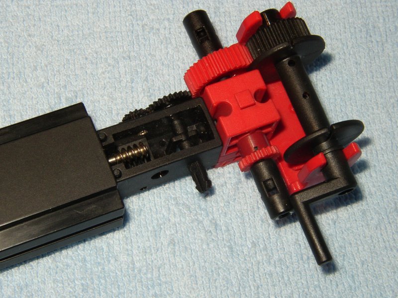

Hochgeladen am 12.4.2006, 20:24 von Harald.  4 / 4
Die Rasthülse und die Kurbel stoßen bei jeder Umdrehung leicht an, aber das ließe sich ja noch ändern.
ludger-ftc (13.4.2006, 12:17:59)
vielleicht kannst du die Rastachse und die Hülse gegen eine Clip-Achse tauschen.
Harald (13.4.2006, 15:17:02)
Viel einfacher: einfach die Klemmbuchse auf die andere Seite setzen! Das Ritzel bekommt Druck von der Seite und neigt dazu, sich vom Stufengetriebe weg zu bewegen. Eben das soll die Clips-Geschichte verhindern.
