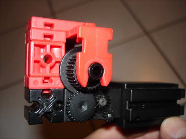

Seilwinde 31998 1
Konstruiert und fotografiert von thomas004.
Hochgeladen am 6.4.2006, 21:54 von thomas004.  1 / 4
Da ich einige der Standard-Seilwinden 31998 mit Kurbel besitze (sind in jedem Kran-Kasten drin…), aber nicht die Seiltrommel für Rastachsen 35070, habe ich versucht, die Seilwinde 31998 möglichst kompakt und elegant zu motorisieren. Ich denke, die Lösung kann sich sehen lassen: Alles sehr stabil und vollständig im FT-Raster.
Johannes (6.4.2008, 21:39:31)
Wie praktisch!
Viele Grüße Johannes
fishfriend (16.4.2008, 21:47:01)
Hallo… Nach längerem überlegen und ausprobieren komme ich zu zwei weiteren Lösungen:
  1. Normalerweise ist die Trommel ja fest auf zB. auf 30er ft-Bausteinen montiert. Wenn man an die Seite dieses Bausteins nun einen Baustein 15 gibt, auf dem oben das Minimotgetriebe ist, kann man es nun so an die Seilwinde ranschieben das das kleine Zahnrad genau in das Zahnrad der Seilwinde reingreift.
  2. Das gleiche, nur das das Minimotgetriebe auf zwei Bausteinen 5 ist. Nun greift das Rastzahnrad in das Zahnrad der Seilwinde.
Man hat also zwei verschiedene Geschwindigkeiten die man wählen kann. Gruß Holger Howey
Stefan Falk (16.4.2008, 21:58:49)
Tach auch!
@fishfriend: Klingt gut, aber so richtig verstanden hab ich’s ehrlich gesagt nicht. Könntest Du es mal bauen und hier einstellen bitte?
Gruß, Stefan

Triceratops (8.4.2006, 03:43:06)
Hallo
Im Prinzip sehr gut. Nur, die Kapazität für das Seil ist leicht eingeschränkt.
stephan (8.4.2006, 11:19:30)
Könnte man nicht auf die Steckachse ein passendes Ritzel setzen was dann die Seiltrommel antreibt ohne Kapazitätsverlust? Müsste doch eins geben was passt, oder nicht?
