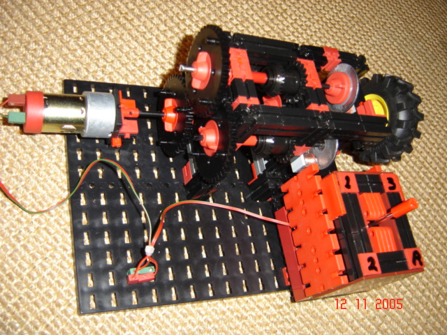

Wechselgetriebe mit 4 Differentialen und 4 Elektromagneten als Kopplung.
Gangwechsel ohne “krssss -en” Problemlos von 1 nach 2 nach 3, und wieder zuruck. Selbst von 3 direkt nach R (Ruckwarts) ist keine Problem.
Nur ein DifferentialDeckel habe ich umgebaut: geklebt mit ein durchbohrter Z-10-Rastritzel. Damit hat die Ruckwarts-Position ein langzames Drehzahl, und bleibt das Wechselgetriebe-Modell Kompakt.
Das Idee fur eine Wechselgetriebe mit Differentialen, kam von Max Buiting beim FT-Treffen in Schoonhoven. Seines Modell is aber ziemlich gross und hat Ketten. Max hat aber vor auch ein Wechselgetriebe ohne Ketten zu machen.
