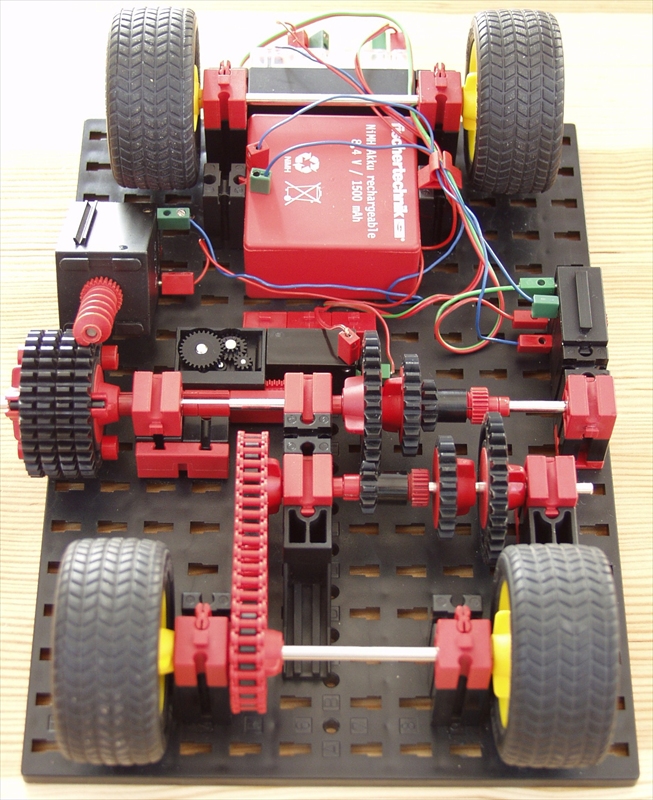

Dreigang-Schaltgetriebe: 3. Gang
Konstruiert und fotografiert von Dirk Fox.
Hochgeladen am 11.10.2010, 18:08 von Dirk Fox.  4 / 8
Im dritten Gang erreicht das Getriebe eine 1:3-Übersetzung (Z30 auf Z10). Die Reifen haben einen Umfang von 21 cm; damit liegt die Entfaltung bei 63 cm. Auf die Räder gestellt schaffen Akku und XM-Motor diese Übersetzung nur nach einer vorausgegangenen Beschleunigung in den ersten beiden Gängen.
schnaggels (20.10.2010, 17:50:09)
So soll es ja auch sein :)
