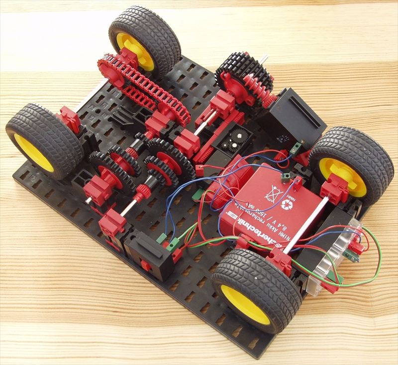

Dreigang-Schaltgetriebe, Aufsicht
Konstruiert und fotografiert von Dirk Fox.
Hochgeladen am 11.10.2010, 18:08 von Dirk Fox.  2 / 8
Antrieb: Die Antriebsachse wird von einem XM-Motor über vier Z30-Zahnräder angetrieben, die sich beim Schalten gegen den Motor verschieben; die vier Zahnräder sind mit drei 30er-Achsen miteinander verbunden. Die Vorderachse ist über eine Kette und zwei Z10-Zahnräder mit der Abtriebsache verbunden. Robustheit: Das Modell verwendet ausschließlich Metallachsen. Alle Achslager wurden verstärkt - da wackelt auch im höchsten Gang nichts.
