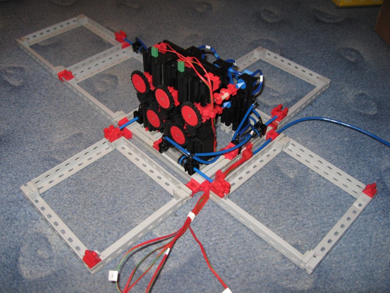

   Pneumatisch öffnen sich nach und nach die 5 Seiten des Würfels. Das war vielleicht ne Tüfteley… Bestimmt 10 Versuche habe ich gebraucht, bis es endlich geklappt hat. Es gibt nur exakt 1 Möglichkeit, wie man die Pneumatik-Ventile so befestigen kann, daß man 90° klappen kann. Für das Heben des “Doppelarms” brauche ich 1 bar!!! Mein Kompressor ist der Pari Inhalierboy. Bei einer Zylinderfläche von etwa 1 cm² sind das 1 kg, die aufgrund des kurzen Hebelarms nötig sind!!!

Würde kein zweiter Zylinder dran passen? Klappt sehr hektisch auf und zu :)
laserman (9.5.2009, 23:52:23)
Hallo Schnaggels, ich werde die Abwärtsbewegung noch eindämmen, indem ich dosiert Kabelbinder um die Schläuche mache. Das Problem ist, daß ich keine 5 Drosseln habe. Außerdem brauche ich mehr als 0,5 bar, damit die Seitenwände hoch gehen. Bei der doppelten Wand brauche ich sogar 1 bar. Wenn ich meinem normalen FT-Kompressor gut zurede, schafft der 0,45 bar. Das langt aber noch nicht. Der Pari-Inhalierboy drückt 1,3 bar. Für einen 2. Zylinder habe ich keinen Platz mehr. Denn auf der Hauptplattform gehen 4 Zylinder in 4 Richtungen weg. Viele Grüße, Andreas.
