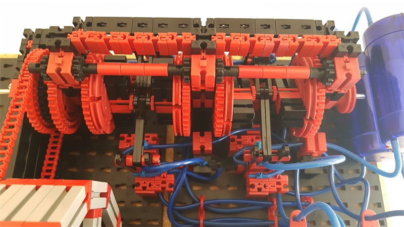

Ventilinsel
Konstruiert und fotografiert von Stefan Reinmüller.
Hochgeladen am 4.11.2017, 12:19 von Stefan Rm.  27 / 34
Da die Zylinder mit Druckluft aus- und eingefahren werden, sind für die zwei Zylinderpaare jeweils zwei 3/2 Wegeventile erforderlich (sprich ein Ventil zum Ausfahren, das andere zum Einfahren des Zylinders). Die Ventile eines Ventilpaares für ein Zylinderpaar sind auf dem Foto jeweils ober- und unterhalb der Ventilantriebsachse angeordnet.
Die Welle mit den Z10 sorgt dafür, dass die Exzenterbaugruppen immer synchron laufen.
