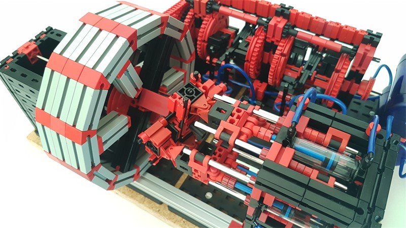

Drehbewegung2
Konstruiert und fotografiert von Stefan Reinmüller.
Hochgeladen am 4.11.2017, 12:19 von Stefan Rm.  17 / 34
Alle Zylinder werden sowol beim Ein-, als auch beim Ausfahren mit Druckluft beaufschlagt. Die Ansteuerung erfolgt jeweils paarweise: + der obere und untere Zylinder bilden ein Zylinderpaar + der vordere und hintere Zylinder bilden ein Zylinderpaar Fährt der obere Zylinder aus, fährt der untere ein.

Hallo Stefan,
Ein sehr schönes Modell !…… Hut ab ……
Mir hat Alfred Petteras 6-Zylinder-Axialkolbenmotor auch fasziniert.
Ich habe vor deine Modell + Löschunhg nach zu bauen : Antriebseinheit (4 pneumatikzylinder) + “Taumelkreuz” + Schwungrad. Statt das Ventilinsel möchte ich die Festo 3/2-Wegeventile + Nocken nutzen.
Auf den folgenden Bildern kann man sich anschauen, wie sich die einzelnen Teile bei einer Umdrehung bewegen. Ganz klar ist mit das noch nicht…… Gibt es warte-zeiten zwischen betätigung das obere + untere Zylinderpaar und der vordere und hintere Zylinderpaar ?
Gruss,
Peter Poederoyen NL
peterholland (5.11.2017, 09:05:58)
Hallo Stefan,
Wie gross ist der Offnungs-winkel jeder der 4st 3/2-Wegventilen ?
Im Video und Bilder ist es schwierig dieers fest zu stellen. 90 grad oder 120 grad oder ….?
Gruss,
Peter Poederoyen NL
Stefan Rm (5.11.2017, 14:24:20)
Hallo Peter,
vielen Dank für das Lob!!
Ich bin auf dein Modell gespannt, mit den Festo-Ventilen müsste der Motor noch besser laufen (ich besitze leider keine…).
Alle Zylinder sind entweder beim Aus- oder beim Einfahren. Es gibt keine Wartezeit, die zwei Zylinderpaare haben eine “Ansteuerungsverschiebung/Phasenverschiebung” von 90° (dies ergibt sich aus der 90° versetzten Anordung der Zylinderpaare um die Haupdrehachse. Sprich ein Zylinderpaar läuft dem anderen Zylinderpaar mit einer verschiebung von 90° hinterher.
Was genau meinst du mit “Öffsungs-Winkel” der Ventile? Meinst du damit wie lange das Ventil offen bzw. geschlossen ist?
Schöne Grüße Stefan
peterholland (5.11.2017, 15:00:05)
Hallo Stefan,
Mit die “Öffsungs-Winkel” der Ventile meine ich die DrehWinkel wie lange das Ventil offen bzw. geschlossen ist. Dieser zum richtigen Nocken-Winkel-Ventil-öffnung. Is dieser 30, 45 oder 90 grad ?
Gruss,
Peter Poederoyen NL
Stefan Rm (6.11.2017, 17:39:06)
Hallo Peter,
der Öffnungswinkel beträgt bei den hier verbauten “Schlauchventilen” etwas unter 180°. (Optimal ist das nicht, aber durch die Bauweise und den Betrieb an den Exzenterscheiben ergibt sich das so).
Schöne Grüße Stefan
