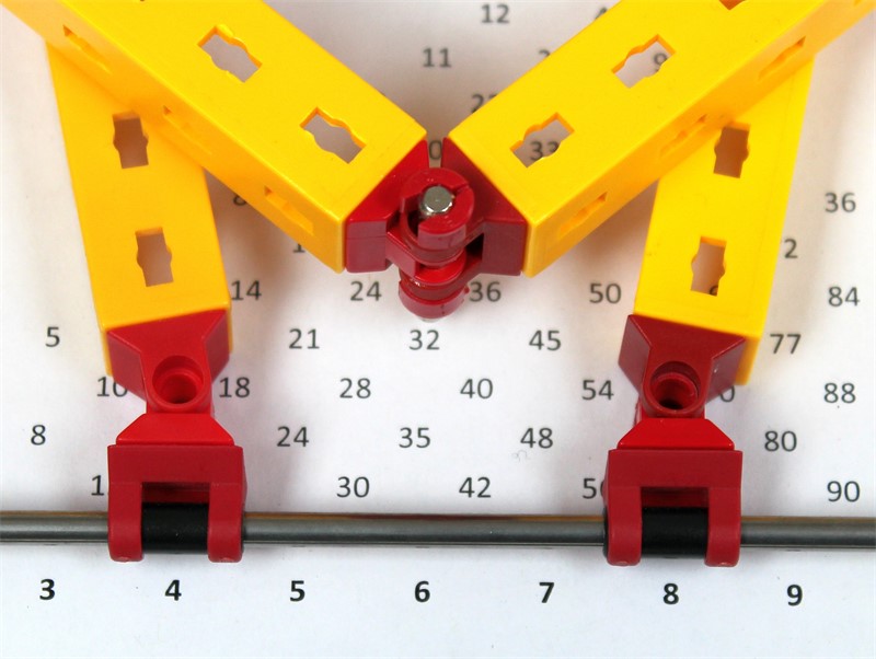

Konstruiert und fotografiert von Dirk Fox.
Hochgeladen am 11.1.2015, 06:37 von Dirk Fox.  6 / 8
Der Rechenaffe beherrscht das 1x1 bis 12. Multipliziert wird, indem die “Füße” auf die Faktoren geschoben werden; dann zeigen die “Hände” das Multiplikationsergebnis an. Die Multiplikationstabelle gibt es zum Download - und auf besonderen Wunsch gibt es auch noch eine Additionstabelle.

Hallo, ein ganz tolles Teil! Ich möchte das nachbauen für meinen Sohn…..allerdings ist er erst 4 1/2 Jahre alt. Er kann aber schon die Zahlen bis 20 (und auch lesen) und versucht sich schon an seinen ersten Kopfrechnungen….allerdings aufgrund des Alters nur Addieren. Wäre es möglich, daß Du auch eine Tabelle für die Addition machst? Meinem Kleinen könnte ich damit sowohl den Spaß am Rechnen sowie den Spaß an fischertechnik vermitteln.
Dirk Fox (12.1.2015, 12:54:50)
Hallo Richard, mache ich. Leider sind Division, Subtraktion, Exponentiation und Logarithmus nicht “kommutativ” - daher klappt der Mechanismus nur bei Multiplikation und Addition. Beste Grüße, Dirk

So, die Additionstabelle ist ergänzt (siehe oben). Statt eines “Q” (Quadrieren) erscheint rechts ein “D” (verDoppeln). Viel Spaß damit!
