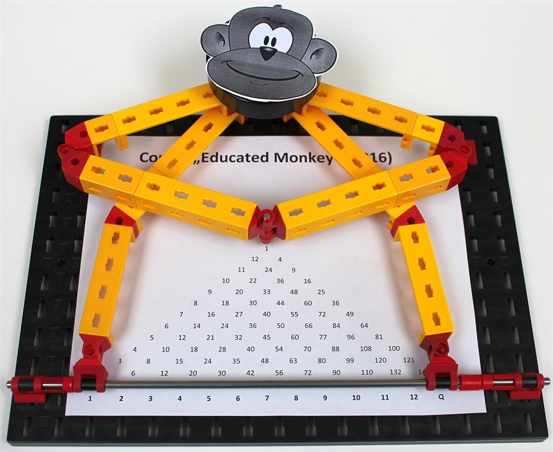

   Hier sieht man den Educated Monkey in ganzer Pracht. Die Multiplikationstabelle findet ihr hier, eine Designer-Datei der Konstruktion im Downloadbereich.

Das Erweitern des Modells, um noch größere Multiplikationen durchzuführen, dürfte eigentlich kein Problem sein, oder?

@david-ftc: Genau, eine Erweiterung ist kein Problem - in der Diagonalen von links oben nach rechts unten steht die jeweilige Reihe.

Eine Frage noch: Wie hast Du denn die Tabelle erstellt? Ich meine, woher wußtest Du, wo Du die Zahlen anordnen mußt?

Tja, die Tabelle. Die ist zusammen mit der Mechanik der Trick. Ich habe zuerst experimentiert und mit etwas Glück und Spucke eine funktionierende Konstruktion hinbekommen - und erst danach gerechnet. Hätte mit dem Rechnen beginnen sollen, aber hinterher ist man immer schlauer.
Ich schreibe gerade an dem ft:pedia-Artikel, da steht es genauer drin - aber so viel vorweg: Man muss die Geomerie so wählen, dass die Hände (der Zeiger) sich auf einer Geraden bewegen, wenn man nur ein Bein verschiebt. Alle (parallelen) Geraden haben dann automatisch dieselbe Steigung.
Der Rest ist dann nicht mehr so schwierig: Auf den parallelen Geraden liegen nebeneinander die 1er, 2er, 3er, … Reihe; damit kennt man die Anordnung der Zahlen. Dann habe ich in einem leeren Word-Dokument die “1” (= 1x1) in die Mitte des Blattes geschrieben (beide Füße des Affen ganz außen), darunter die zweite, dritte etc. Zeile, in denen ich die Werte durch einen Tabulator getrennt habe, und zuletzt - mit etwas Abstand - die Faktoren. Anschliessend habe ich alle Zeilen markiert und den Tabulator so eingestellt, dass die unterste Zeile die richtige Breite hatte, und die Zeilenabstände so, dass das Zahlendreieck die richtige Höhe besaß. Affenkopf ausdrucken, ausschneiden, aufkleben - fertig.
