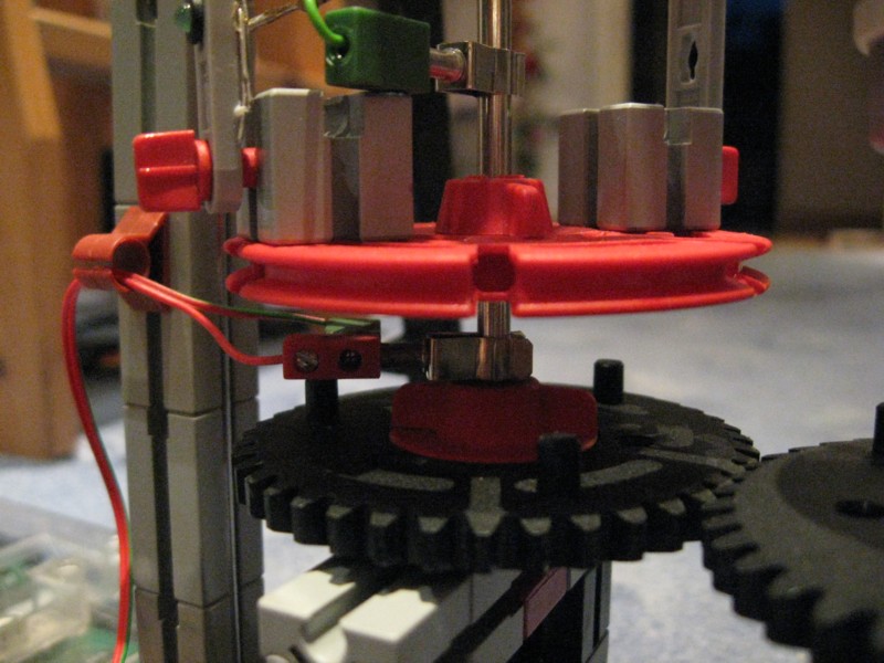

Bild 04 - Stromversorgung IC über Stange
Konstruiert und fotografiert von Andreas Gürten (Laserman).
Hochgeladen am 16.5.2008, 07:15 von laserman.  4 / 9
Da ich nur 4 Kontakte über den Klinkenstecker führen kann, der IC aber Plus und Minus-Versorgung benötigt, habe ich die Plus-Leitung über die Stange geführt. Der obere Schleifkontakt dreht sich mit. Der untere bleibt stehen (wird über Kabel und Kabelhalter an seiner Position gehalten). Die Schleif-Kontakte gibt es noch bei: http://www.fischerfriendswoman.de/
