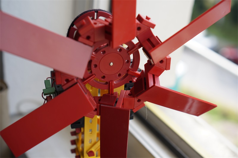

   Die seltsame Ringkonstruktion löst das übliche Problem der wegfliegenden Rotorblätter, durch Fliehkraft bedingtes lösen von der Befestigung, ohne Klebstoff!
Harald (27.7.2016, 18:20:06)
Respekt! Ich hätte ja kalt lächelnd zum langen Kabelbinder gegriffen und mir die Kommentare in Sachen “ft-Reinheitsgebot” angehört.
Gruß, Harald
Stefan Falk (27.7.2016, 18:24:04)
Naiver gebaut: Drehscheibe, WS30° drauf, Platten dran. Da sind die Nuten ja genau ungünstig. Aber helfen könnten dann zusätzliche Federnocken oder noch besser Seilklemmstifte in den WS30°. Für fette PowerMotoren allerdings dürfte das auch nicht reichen.
Gruß, Stefan
Severin (27.7.2016, 18:48:33)
Die Nuten der Drehscheibe gilt es dann auch noch zu sichern..
Gruß, Severin
