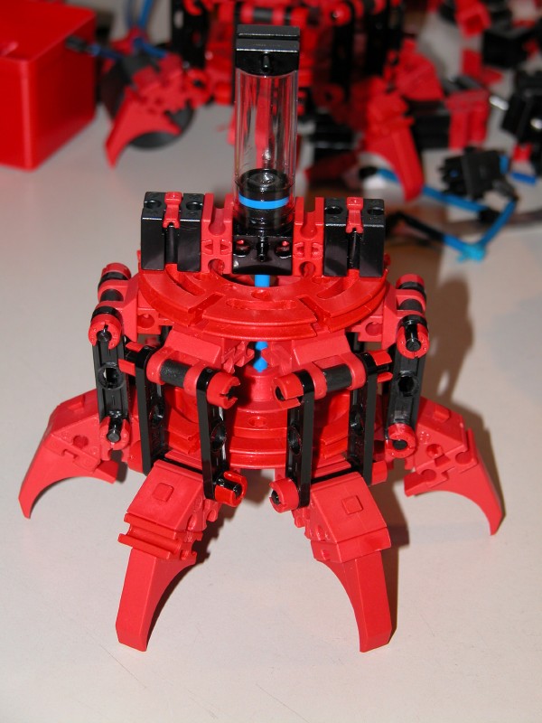

'6-Finger-Greifer' pneumatisch
Konstruiert und fotografiert von Ludger Mäsing (ludger-ftc).
Hochgeladen am 30.12.2008, 16:07 von ludger-ftc.  8 / 53
Hier der gleiche Greifer mit Pneumatic.
Robert (29.1.2009, 18:21:08)
Hallo, kann dieser Greifer mehr tragen als die mechanische Version? gruß robert
ludger-ftc (30.1.2009, 12:20:55)
Hi Robert,
ich sage mal jain…. Tragen kann er genau so viel wie der mechanische Greifer. Das Problem an der Sache ist das Greifen der Gegenstände. Wenn diese zu groß oder zu schwer sind reicht die Kraft des Zylinders nicht aus um den Greifer zu schließen. Aber an und für sich klappt das schon ganz gut.
Gruß ludger
