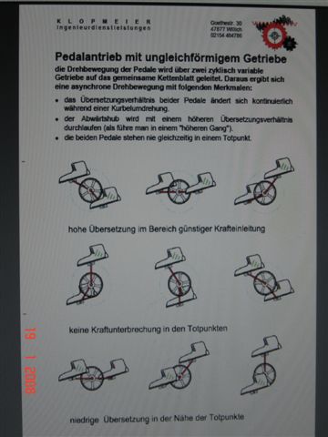

Pedalantrieb Wilhelm Klopmeier
Konstruiert und fotografiert von Wilhelm Klopmeier.

Wilhelm Klopmeier schrieb: (zu mir Peter Damen Poederoyen NL)
Ich habe jetzt ein Schema und ein paar Fotos zum Pedalantrieb zusammengestellt. Gerade zum diesem Thema hat es bei den bisherigen Präsentationen stets spannende Diskussionen gegeben. Nun bin ich auf die Reaktion beim FTC gespannt.
Schau auch mal unter : ftCommunity / Downloads / Dokumente / Technische Informationen
http://www.ftcommunity.de/data/downloads/dokumente/technischeinformationen/pedalantriebfotosschema.pdf
Mit dem Getriebe soll die Leistungsabgabe des menschlichen Körpers verbessert werden. Nach meinen Überlegungen und nach einer Recherche sportmedizinischer Untersuchungen kann eine Verbesserung von ca. 10% erreicht werden. Problematisch ist aber noch eine praxistaugliche Konstruktion - die auftretenden Kräfte sind erheblich. Die Unterlagen halte ich jedoch zunächst zurück, damit eine Diskussion nicht beeinflußt wird.
