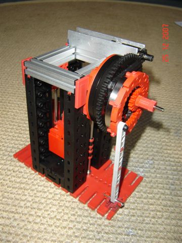

   Exzenterantrieb mit zyklisch variablem Getriebe : ● ausgeprägte Rast im oberen Totpunkt ● kurze Druckberührzeit ● schneller Rückhub
Ich habe noch ein wenig gebastelt mit die Drehscheibe mit Kugellagerung (Entwickelung Andreas Tacke), das Innenzahnrad Z30 (35694) und Zahnrad Z15.
Es gibt jetzt mit dem Zahnrad Z15 ein optimiertes Exzenterantrieb mit zyklisch variablem Getriebe wie beim Erfinder Wilhelm Klopmeier :
Gruss,
Peter Damen Poederoyen NL
peterholland (27.12.2007, 09:36:02)
Das Innenzahnrad Z30 (35694) habe beim Schiedepresse geklemmt (statt geklebt) an die Kugellagerung 6810 ZZ - 50x65x7 mm. (dxDxB).
