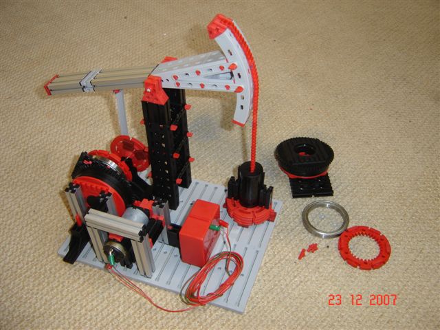

Ich habe noch ein wenig gebastelt mit die Drehscheibe mit Kugellagerung (Entwickelung Andreas Tacke), das Innenzahnrad Z30 (35694) und Zahnrad Z15.
Eine Drehbank habe ich leider nicht.
Das Innenzahnrad Z30 (35694) hat jetzt ein angeklebter Kugellagerung 6810 ZZ - 50x65x7 mm. (dxDxB).
Es gibt jetzt mit dem Zahnrad Z15 ein optimiertes Lifting-Diagramm wie im Ă–lpumpe-Modell Erfinder Wilhelm Klopmeier.
http://www.ftcommunity.de/data/downloads/dokumente/technischeinformationen/infooelpumpe.pdf
http://www.ftcommunity.de/data/downloads/dokumente/technischeinformationen/oelpumpefotos.pdf
Das zyklisch variables Getriebe funktioniert jetzt mit dem doppelte Kugellagerung O.K. !
