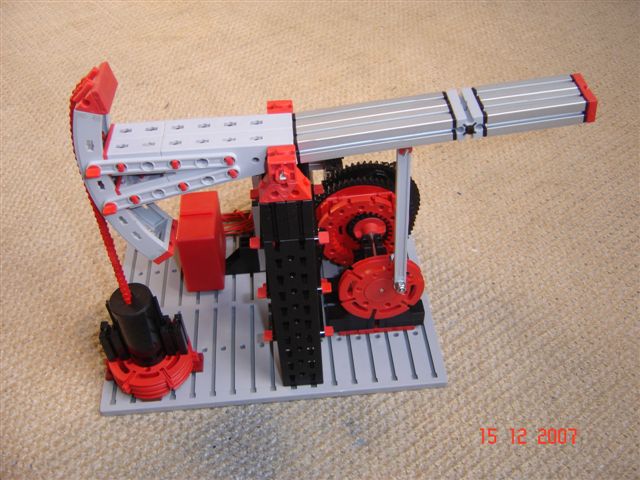

Ölpumpe mit Zyklisch variables Getriebe
Hochgeladen am 15.12.2007, 12:14 von peterholland.  1 / 33
Erfindung Wilhelm Klopmeier.
Für meine ölpumpe nutze ich 2 FT-Drehscheiben.
Gruss,
Peter Damen Poederoyen NL
peterholland (15.12.2007, 12:29:50)
Ölpumpe (Pferdekopfpumpe) mit gleichmäßigem, nicht sinusförmigen Fördervolumen. Die Vermeidung von Förderspitzen ermöglicht eine generelle Erhöhung des Förderkapazität (da die maximalen Werte nie größer sein dürfen als das Nachfüllfähigkeit der Quelle).
peterholland (15.12.2007, 12:40:39)
Wegen ihres einfachen und robusten Aufbaues sind sogenannte Pferdekopfpumpen weitverbreitet in der Ölförderung. Nachteilig bei diesem Pumpentyp ist der sinusähnliche Hubverlauf. Der Förderstrom der Pumpe muss über die Drehzahl so eingestellt werden, dass das Verdrängungsvolumen niemals das Bereitstellungsvolumen der Quelle überschreitet. Der kurzzeitige Spitzenwert der Fördergeschwindigkeit ist daher bei weniger ergiebigen Quellen die maßgebende Grenze für die Förderkapazität der Pumpe.
Weitere Info gibt es unter Downloads, Documenten, Technische Informationen: http://www.ftcommunity.de/downloads.php?kategorie=Dokumente
peterholland (15.12.2007, 13:34:06)
http://www.ftcommunity.de/downloads.php?kategorie=Technische+Informationen
