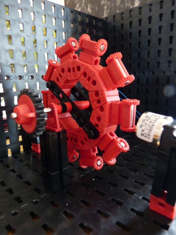

Aus Rüdiger Riedels Fast-Zehneck habe ich einen Synchronmotor mit außenliegenden Magneten gebaut. Ich habe dazu 4x20 mm NeoDym verwendet, die lassen sich mit je einer S-Riegelscheibe gut festmachen. Der Motor läuft ganz gut.

Finde ich super, Reiner! Mit welcher Spannung betreibst du den Topfmagnet? Gruß Rüdiger

Danke, die zwei Töpfe laufen mit 9V~
