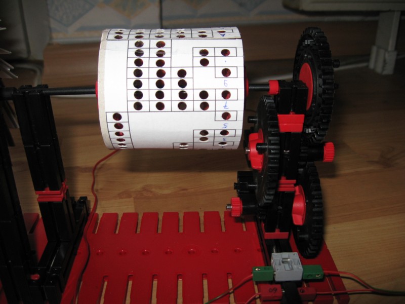

Detail Steuerung und Antrieb
Konstruiert und fotografiert von Andreas Gürten (Laserman).
Hochgeladen am 28.11.2009, 14:30 von laserman.  1 / 5
Schlagworte: Fallblatt-Anzeige, Flughafen-Anzeige, Klappertafel.
Angetrieben mit einem Mini-Mot. und einer dreifachen Untersetzung 4:1 ergibt sich eine Gesamt-Untersetzung von 64:1. Der Motor dreht am Abgang (Universal-Getriebe) mit ca. 250 Umdr./Min. Durch die Untersetzung werden etwa 4 Umdr./Min. erreicht, was etwa 1 Umdrehung in 15 Sek. entspricht. Dadurch schafft es der Antrieb problemlos die 1 Kg schweren Buchstaben anzutreiben.
Hier gibts ein Video vom Antrieb: http://www.youtube.com/watch?v=hPjJQKjkrMg
