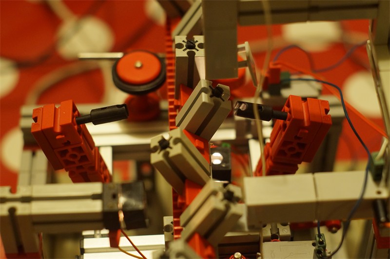

Schreibmechanik Die beiden Rastadapter kippen die BS30 nach vorn oder hinten. {0,1} (hier im Bild rechts / links) Die Rastadapter sitzen auf einem Schlitten (unten das schimmernde Alu) der vor und zurück bewegt wird. Dank an Stefan Falk für die Idee mit den umklappenden BS. Link: http://ftcommunity.de/details.php?image_id=23531 - hatte das vorher mit Gelenksteinen versucht.

Jetzt weiß ich endlich, was ein “Bitschubser” ist… Gruß, Dirk
