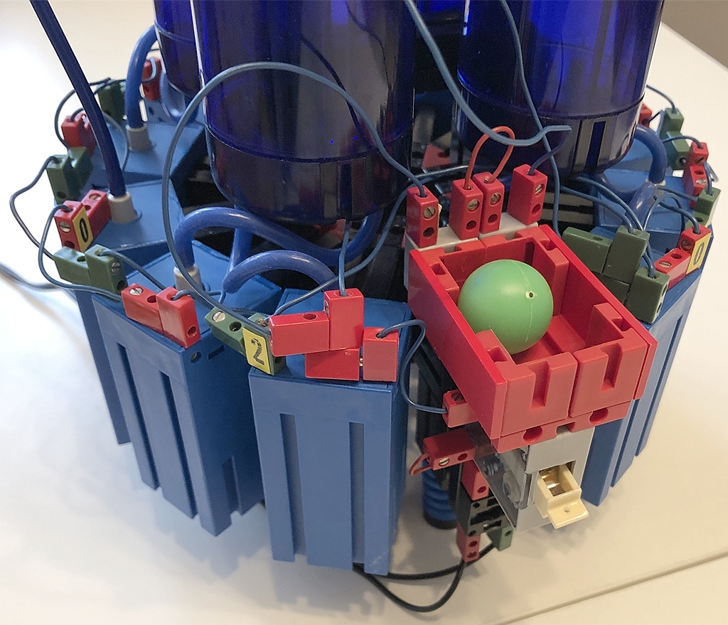

Strom kommt von unten an den Lampensockel. Über einen Ein-/Ausschalter geht es sowohl nach links als auch nach rechts zu den Kompressoren. Die sind als echter “Kreis” verdrahtet, und der Strom wird beidseitig zugeführt, damit eventuelle Leitungs- oder Steckerwiderstände weniger wichtig sind. Alles läuft von einem einzigen nicht-ft-9V-Netzteil.
Das Körbchen ist für den Ball, wie man sieht. Hinden dran sind zwei alte ft-Lampen in Serie mit dem XS-Motor zum Drehen - der soll langsam laufen.
