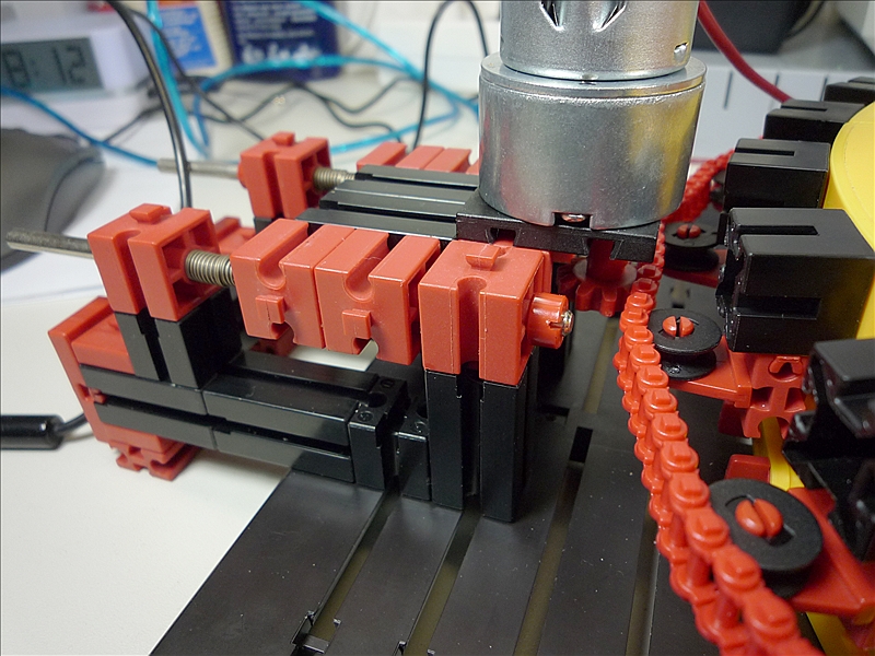

(4/6) Tauchantrieb
Konstruiert und fotografiert von Ingo Herschel (Udo2).
Hochgeladen am 13.10.2008, 23:09 von Udo2.  4 / 6
Das Ritzel dieses Tauchantriebes muß radial den Durchmesserunterschied zwischen “Eckenmaß” und “Flankenmaß” der Kette überwinden. Deshalb habe ich den Power-Motor 50:1 auf einen mit 4 Druckfedern 30x5x0,3 vorgespannten Radialschlitten gesetzt.
Stefan Falk (14.10.2008, 00:19:28)
Das heißt auf deutsch wohl “Der Motor muss halt federn.” ;-)
stephan (14.10.2008, 13:22:59)
Raffiniert gelöst! Klasse gebaut. Gefällt mir sehr.
Udo2 (17.10.2008, 17:47:21)
Hallo Stefan Falk und Stephan Wenkers, auch bei einer auf den Umfang des Bogenzylinders gelegten Kette wird korrekterweise ein solcher “Tauchantrieb” benötigt, da die Bögen nicht rund sind. Der Durchmesser dieser Bögen ist jeweils in Höhe der Bogenstückmitten am größten und an den Verbindungen am kleinsten, die sonstigen Unrundheiten jetzt mal nicht mit berücksichtigt. Gruß, Ingo
