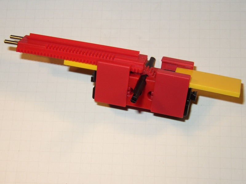

Fertig zusammengebaut.

Und mit dieser Platte darunter hält die Zahnstange auch gut?
Harald (28.1.2008, 20:16:48)
Die gelben Platten dienen nur als Abstandhalter und gehören noch ganz eng zusammengeschoben (so dass die Riegelscheibe gerade eben zwischen ihnen durchpasst). Im Betrieb muss die Zahnstange links UND rechts in den Führungsplatten geführt bleiben, sonst kippt sie natürlich weg und der Antrieb dreht leer. Zum Fotografieren musste das halt etwas auseinander gezogen werden.

Olli (6.2.2008, 17:49:56)
Aber man könnte so eine Kombination als Alternative zu einem leeren Hubgetriebe sehen?
Harald (6.2.2008, 20:55:25)
Ja genau. Und dann kann man sogar auf den Stein und die Zahnradkonstruktion in der Mitte verzichten. Das wird dann eine schön klein bauende Laufkatze (so geschehen im Portalkran vom Transportflieger).
