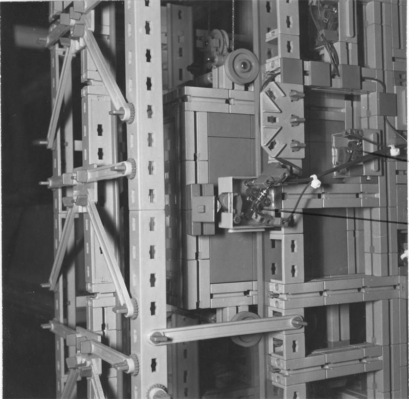

Anordnung der Taster
Konstruiert und fotografiert von Unbekannt.
Hochgeladen am 23.9.2011, 11:45 von cpuetter.  26 / 37
Links Stockwerk erreicht. Rechts Überlaufsicherung
Stefan Falk (23.9.2011, 12:11:28)
Überlaufsicherung?
FischerPapa (23.9.2011, 12:12:57)
Ich denke die Ueberlaufsicherung ist dafuer da, wenn der Aufzug zu weit nach oben oder unten faehrt.
BVBauz (10.10.2011, 14:38:32)
Der Taster rechts, scheint die Positionerkennung der Kabine zu sein. Damit wird das Stockwerk ermittelt. Sonst wüsste man zwischen zwei Stockwerken nicht wo die Kabine ist. Deswegen ist auch diese Verlängerung nach unten an der Kabine. Diese hält den Taster geschlossen bis das nächste Stockwerk erreicht ist. Der linke erkennt dann die genaue Position für den Stop in der richtigen Höhe an der Tür. Der obere Taster stoppt die Kabine falls sie über das obere Stockwerk hinausfährt. Dies ist dann die Überlaufsicherung.
Stefan Falk (31.12.2015, 12:47:56)
Was steckt denn da in dem WS 60° beim linken Taster? Gab es die kleine Kufe damals schon, oder ist das ein abgeschnittener Verbinder 15?
Martin Wanke (31.12.2015, 18:21:13)
Einige Bilder weiter vorne ( http://www.ftcommunity.de/details.php?image_id=31887#col3 ) sieht das an der Stelle sehr geschnitzt aus.
H.A.R.R.Y. (1.1.2016, 01:02:49)
100% Schnitzwerk - auch auf folgendem Bild einwandfrei als “mißhandelter” Verbinder 15 zu erkennen: http://www.ftcommunity.de/details.php?image_id=31884
