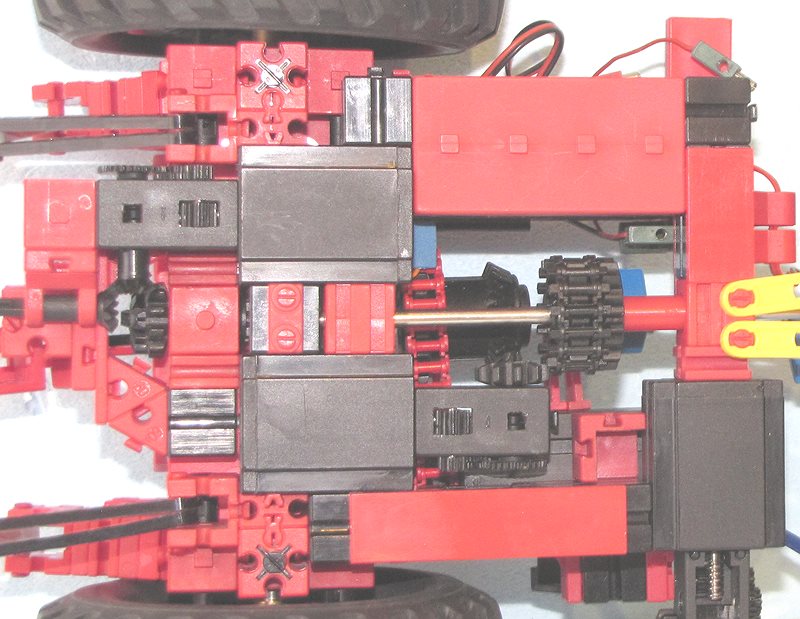

Der neue Antriebsblock enthält gleich fünf Motoren und ein bisschen mehr:
  • Antrieb für die Heckzapfwelle (schwarz, oben mitte)
  • Antrieb für die Frontzapfwelle (schwarz, unten mitte). Der Antrieb wird um 90° abgewinkelt mittels zweier Z15, von denen eins eine schwarze Kette trägt.
  • Antrieb für Geräte im Zwischenachs-Anbau (schwarz, rechts unten)
  • IR-Empfänger (rot, oben rechts)
  • Antrieb für Kraftheber hinten (verdeckt, unter dem IR-Empfänger)
  • Längsdifferenzial (Bildmitte, unterhalb der Stahlachse)
  • Hinterachsdifferenzial (hier verdeckt)
  • Antriebsmotor für den Allrad (XM, verdeckt unten mitte, treibt über die rote Kette das Längsdifferenzial an)

Ow Mann!! Wieviele Motoren kannst du in einige Kubikcentimeter bauen?! Grossartig! Gleich wie die Winkelantrieb… Spitze!
Mfrgr Marten

Wow, wirklich faszinierend wie dicht du hier wieder alles zusammengebaut hast!
Was für eine Steigung schafft das Modell?
Schöne Grüße, Stefan

leider sehr wenig. Die Vorderachse knattert, sobald etwas Last drauf kommt.
Gruß, Harald
