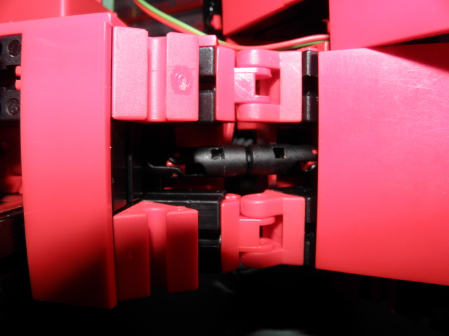

knik punt cardanas
Konstruiert und fotografiert von Ruurd.
Hochgeladen am 7.3.2010, 10:12 von chef8.  6 / 25
cardan gewrichten zitten direct aan elkaar. Moest een asje bewerken om dit zo te krijgen. Je moet 2 cardan gewrichten gebruiken omdat anders tijdens het knikken de as niet eenparig ronddraait. Danzij de 2 cardan stukken kun je ook scherper sturen/knikken, zonder dat het schokkerig gaat.
fitec (7.3.2010, 18:49:16)
Das Modell spricht mich sehr an, an dieser Stelle eine Frage: War es bequemer 2 Kardangelenke, statt eines zu verwenden, oder hat das einen bestimmten Grund? Was mich noch interessieren würde, ist wie sich die Kardangelenke unter Belastung verhalten, sprich springen die auseinander.
Gruß, fitec
chef8 (7.3.2010, 19:37:41)
hallo fitec
Met 2 cardan gewrichten kan de knik veel groter zijn dan met 1 cardan. Geen 45 graden maar wel 90 graden zonder dat de as slecht ronddraait. Wanneer je 1 cardan gebruikt draait in een scherpe knik de uitgaande as niet goed(eenparig) rond, de 2de cardan heft deze oneenparige beweging weer op.
Machine werd er wel iets langer van. De kruiskoppelingen zij bij mij nog niet uit elkaar geknalt.
