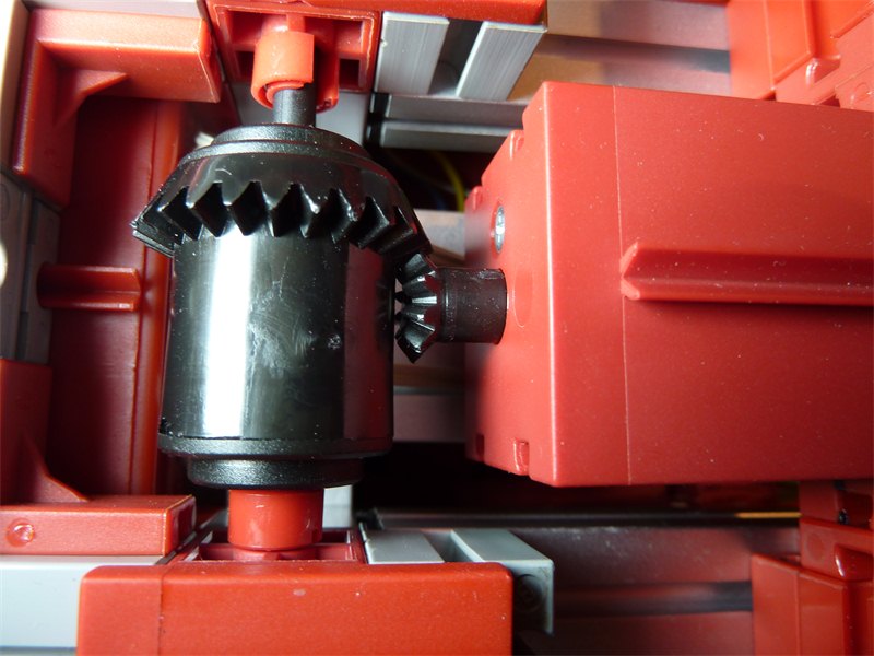

Hinterradantrieb.

Hallo Ixer, dein Modell Traktor mit Hänger ist dir vom Ansehen und den Funktionen her gesehen gelungen. Aber was ist das hier mit dem m1,0-Kegelradgetriebe? Der Differentialkäfig hat 61,7° und das Rastkegelzahnrad Z10 45° Kegelwinkel … Wie das Differentialrad Z14m1,0 28,3° für Encoder- und XM-Motor sieht das nicht aus? Gruß, Udo2
thomas004 (13.1.2012, 21:05:05)
Klar, Udo2 hat Recht, das passt nicht … Aber wenn es funktioniert … :o/
Aber trotzdem ein gutes Modell und recht ansehnlich!
Gruß, Thomas
Marten70 (14.1.2012, 00:09:20)
Hallo Ixer, Tolles Modell!! Ich glaube es gibt Rast-Kegelräder fur das Differential. Jedenfalls fur der XM-Motor. Ich bin mir nicht sicher ob das auch auf dieser roten Schritt(?)motor passt. Anderseits: wenn es funktioniert, funtioniert es :)
gr Marten
Udo2 (14.1.2012, 06:34:19)
Hallo Marten70 darf ich gütig deinen Blick auf den letzten Satz meines obigen Kommentars lenken .. :o) Gruß, Udo2
Marten70 (14.1.2012, 11:43:37)
Euhm……. Ja Udo, das darfst du :) Ich bin leider nicht so bekannt mit die Nummer der Teilen. Great minds think alike, oder so etwas ;)
