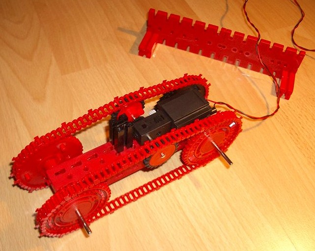

Konstruiert und fotografiert von Martin Westphal (Masked).
Hochgeladen am 19.3.2007, 15:08 von Stefan Falk.  25 / 30
Originalbeschreibung:
Die Stückliste: 1x U-Träger 150 6x Nabenmutter mit Scheibe (mit 5 wird’s unsymmetrisch) 6x Flachnabenzange ( " ) 2x Zahnrad Z 20 4x Zahnrad Z 40 2x Achse beliebige Länge 2x Baustein 5 (als Motorhalterung) 2x Federnocken (als Motorhalterung) 1x Minimotor 1x Getriebe 1x “U-Achse 60 mit Zahnrad Z 28” 2x Ketten
Macht dann alles zusammen genau 30 Teile (wenn ich mich nicht verzählt habe). Falls Ketten nicht als 1 Teil gelten sollten, bin ich weit weit weg. Eine Bedingung gibt es, ohne die das Ganze nicht funktioniert: Das “Fahrzeug” muss mit Motor voran über das Hindernis fahren.
Masked2 (19.3.2007, 15:18:13)
Achja, den Baustein 30 der noch auf dem Bild drauf ist hab ich nur vergessen ab zu machen, es funktioniert natürlich ohne ihn, deswegen steht er auch nich auf der Liste.
