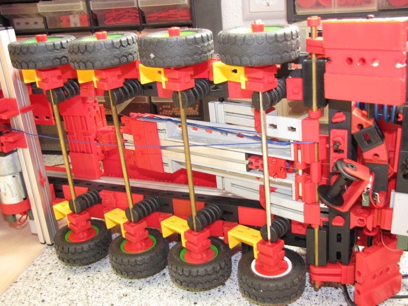

Hochgeladen am 14.6.2013, 07:25 von Harald.  27 / 35
von unten. Die hintere Seilwinde (die Trommel gehört auf den BS30, der ganz rechts angeschnitten ist) ist federnd gelagert und wird bei Überlast abgeschaltet.
Stefan Falk (14.6.2013, 18:15:05)
Tragen die Federn denn dieses ganze Gewicht? Gruß, Stefan
Harald (16.6.2013, 20:42:37)
Ja, sie tun es. Beim Transport liegt ja auch der Mast nach vorne bündig, da kommt hinten nur ein Teil vom Gewicht an. Außerdem sind es 8 Federn. Wenn aber die hinterste Achse einfedert, drückt sie die Hilfsmasten nach oben.
