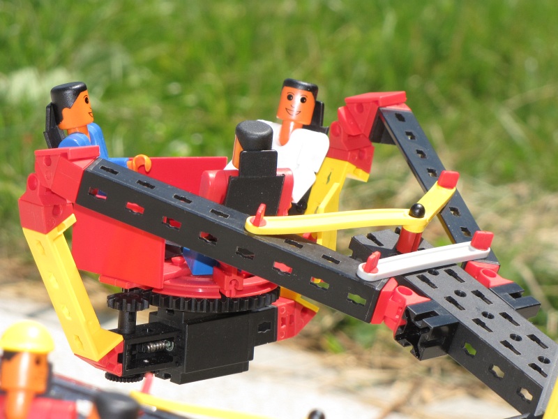

Die Gondeln in der Ausführung von 2011. Die Führungsplatten 32455 verhindern, dass die Winkel 60° sich nach unten aus den Nuten herauswackeln. Die Arme sind seither länger geworden und es musste Gewicht gespart werden, weshalb einige Winkelträger (nach diversen Messungen auf der Küchenwaage) durch Statik-Streben ersetzt wurden.
