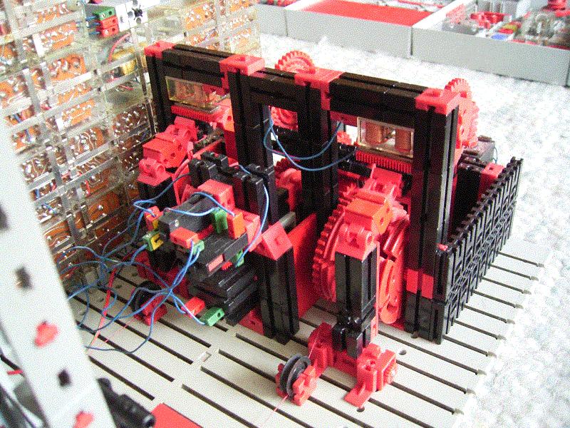

Bikerboy (21.9.2007, 20:15:22)
Mich würd mal interseieren wie du es hinnbekommen hast, dass ich das seil dachdem der wagen obes ist, ausgaber und frei läuft und sich dann wieder der motor einklinkt und den wagen wieder nach oben zu ziehen?
Stefan Falk (22.9.2007, 10:46:03)
Der S-Motor, dessen Hinterteil Du etwa in Bildmitte siehst, kann eine Stange aus 2 BS30 nach vorne schieben, an der eine Seilrolle befestigt ist. Die drückt ein gelenkig angebrachtes Zahnrad von einem Differential weg => freier Fall. Nach dem Bremsvorgang (mit den Elektromagneten) wird diese Stange wieder zurückgefahren => langsames zurückfahren in die Ruheposition. Das ganze wird von der Elektronik gesteuert.

geforce1994 (23.11.2008, 20:47:07)
ich hab mia das video über die bremsfunktion angesehen und muss sagen hast du wirlich nicht schlecht gemacht aber versuche mal den wagen ein bisschen weiterf oben zu bremsen dann sieht das bessa aus un der wagen kommt eher zum stehn
Stefan Falk (24.11.2008, 21:22:26)
Tach auch!
Danke geforce1994! Ich habs ja extra so spät wie möglich bremsen lassen, damit der Effekt maximal wird. Das Modell stammt von 2004 und existiert längst nicht mehr, insofern ist eine Änderung auch etwas schwierig. :-)

hey hab ne prima free fallt ower bremse du brauchst nua ein zylinder und an dem befestigst du eine kupplung , wenn dié gondel oben ist klinkst du den motor aus n dann lässt du den zylinder auf das freilaufende getriebe und an dem zylinger befestigst du ein zahnrad an das du eine graue achse ddran macht und an der achse befestigst du ein gespanntes gummieband wenn die kupplung auf das getribr kommt wickelt sich das gummiband auf die achse dann spannt sich das gummiband immer mehr und bremst so die gondel
