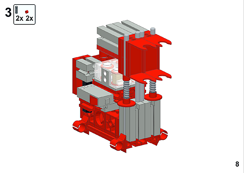

Stifthalter für ft-Scanner 8
Konstruiert von ft. Fotografiert von con.barriga.
Hochgeladen am 30.7.2011, 00:52 von con.barriga.  25 / 216

Hallo Manfred, der Stifthalter wird so nicht funktionieren. Der Spalt zwischen dem E-Magnet und der Rückschlußplatte ist viel zu groß und dann kleiner bei schnellem Wechsel “hüpft” der Stifthalter auf der Federung. Du solltest ihn nach oben gegen einen Anschlag begrenzen und die Federung gut abstimmen, damit sie nicht zu straff wird und die Kraft des E-Magneten übersteigt. Ansonsten grafisch in 3D wieder eine saubere Arbeit. Gruß Ingo

@Ingo Du hast recht, so ist der Abstand zu groß. In der Wirklichkeit sind zum einen die Federn kürzer (aber die Konstruktion von Federn ist ganz fürchterlich) und zum anderen können die Rückschlussplatten mit den waagrechten 30-Steinen zur Justierung benutzt werden.

Hallo Manfred, die Justierung des erforderlichen Abstandes ist so natürlich mit einem zusätzlichen Anschlag an der Oberseite der Stifthalterung möglich. Über die 3D-Konstruktion von Wendelfedern schweigen wir lieber … Ich “rette” mich mit dem ftD bei der Darstellung gedrückter Federn stets mit mehreren in der Achse versetzt, die den Eindruck verkürzter Wendelsteigungen vermitteln sofern die Enden beiderseitig “versteckbar” sind. Es soll ja mal die 3D-Biegbarkeit von Teilen kommen. Da könnten die Druck- und Zugfedern ruhig dabei sein :o) … Gruß Ingo
