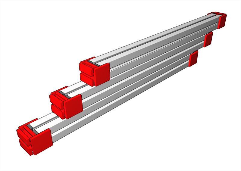

[3/4] Ausfahrstellung 2x30mm, Gesamtansicht
Konstruiert von Ingo Herschel (Udo2). Fotografiert von Udo2, 2D-Screenshot aus 3D-Fenster.
Hochgeladen am 11.10.2011, 21:38 von Udo2.  3 / 4
Ausfahrbeispiel 2x30 mm = 60 mm. In einer ausgefahrenen Endlage überdecken sich die Alu-Profile noch jeweils 60mm. Mit 3 Alu-Profilen 210 mm wäre das z.B. dann eine Gesamtausfahrlänge von 2x(210-60) = 300 mm.
Das Ausfahren geht natürlich auch in beide Richtungen. Nach rechts wie gezeigt vom unteren Alu-Profil und nach links in umgekehrter Weise vom oberen. Dreht man den Teleskopblock um seine senkrechte Achse um 180°, dann wie gezeigt wieder vom unteren Alu-Profil aber nach links usw.
