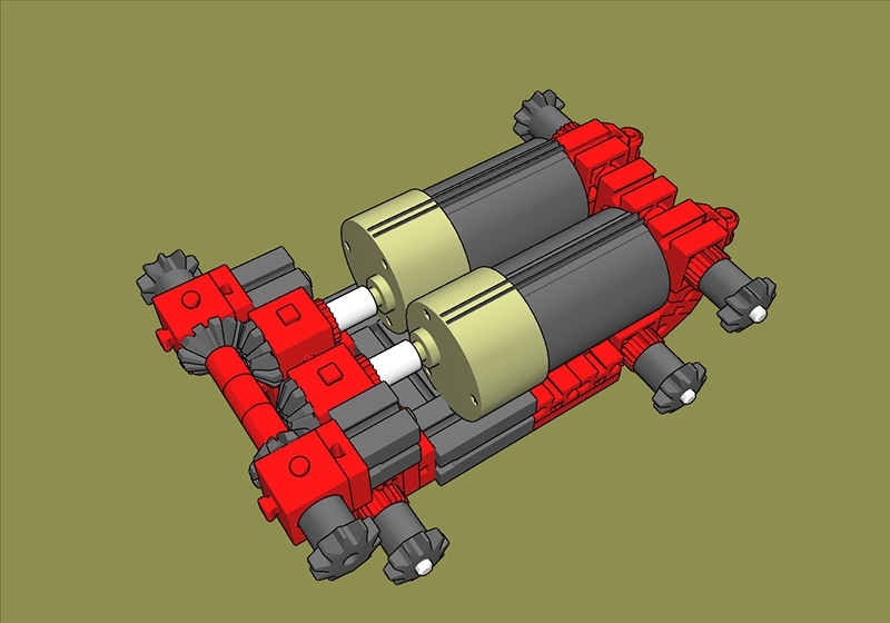

(3/7) Fahrwerk ohne Ketten
Konstruiert von Ingo Herschel (Udo2). Fotografiert von Udo2 - 2D aus 3D.
Hochgeladen am 21.11.2008, 10:10 von Udo2.  3 / 12
Für die Lagerung der Zahnräder müssen die Schneckenmuttern m1,5 ausgedreht werden. Da ihre Bohrungen aber schon größer sind als die Klemmhülsen der Zahnräder, kann nur der ausgedrehte Schneckengang zur Lagerung genutzt werden. Die drei Klemmbuchsen 10 und die äußeren Lager fixieren axial die Lage der Kernachse und der beiden freilaufenden Zahnradblöcke.
