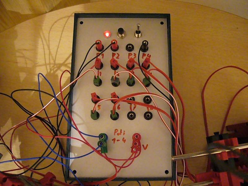

Anschlussbox für Yoke System
Konstruiert von uhen. Fotografiert von Udo Henkel.
Hochgeladen am 8.4.2010, 17:38 von uhen.  8 / 8
Das war mal ein wireless Gamepad, nun optimal für FT einsetzbar

fish (11.4.2010, 21:09:33)
Kann mann so etwas auch an ein Interface anschließen?
uhen (11.4.2010, 22:23:46)
Was meinst Du damit “an ein Interface anschließen?”
Die Potis des Yoke Systems kannst Du natürlich an ein FT Interface anschließen, nur wird es dann nicht als Joystick erkannt und Du kannst es z.B. im Flight Simulator nicht nutzen.
Ansonsten ist diese Box ja wireless mit dem Empfänger am PC verbunden. Somit werden dann alle Potis in der Joystick Konfiguration als eine Achse erkannt.
schnaggels (16.4.2010, 13:21:32)
Was war denn eigentlich der Grund für den Bau aus ft Elementen? War der Original Yoke Controller mechanisch nicht so gut?
uhen (16.4.2010, 15:18:15)
was der Grund war?
Ich habe kein original Yoke System. Für das Lenkrad und 3 zusätzliche Hebel bist Du locker 130 € los, wenn Du das original kaufst. Ich habe lediglich zusätzlich in ein Wireless Gamepad investiert für ca. 20 Euro und das in ein Kunststoffgehäuse reingebaut für ca. 4 €. Nun habe ich eine Anschlussbox, mit der ich auch andere Sachen aus FT für den PC bauen kann. Mit dem Yoke System wäre man 130 € los für eine spezielle Sache.
Die Fusspedale, die ich gerade aus FT baue, kosten übrings nochmals 130 €, wenn man sie fertig kauft. Also ich denke damit sollte sich Deine Frage erübrigen.
