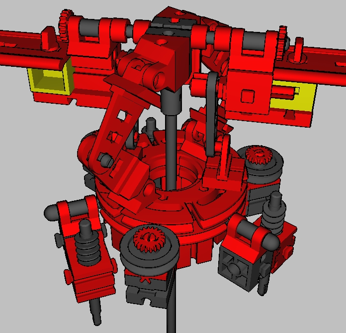

Detailansicht: Hauptrotor mit gesamter Taumelscheibe (Konstruktionszeichnung)
Konstruiert von Johann Fox. Fotografiert von Dirk Fox.
Hochgeladen am 7.2.2011, 11:39 von Dirk Fox.  5 / 19
Der obere, mitdrehende Teil der Taumelscheibe liegt lose auf dem festen Unterteil, ebenfalls einer Drehscheibe 60. Die drei seitlich angebrachten Seilrollen halten die beiden Drehscheiben übereinander und sorgen dafür, dass bei einer Veränderung des Neigungswinkels der unteren Drehscheibe sich auch die mitdrehende Drehscheibe entsprechend verstellt.
