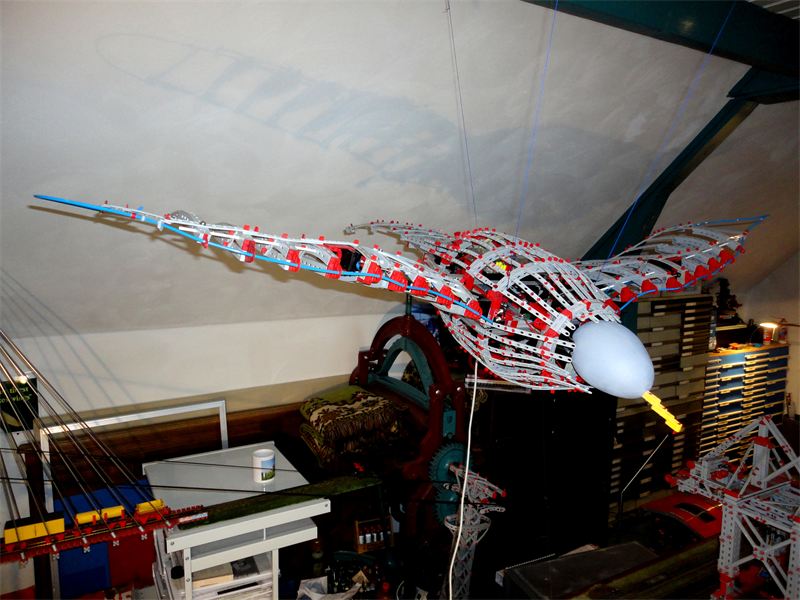

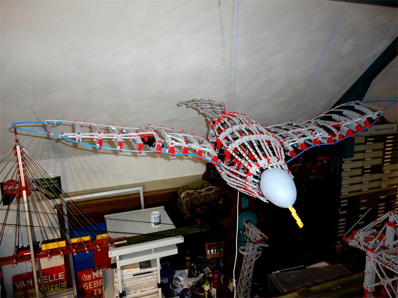

M’n eerste centrale vleugelaandrijving (grijs 20:1) bleek te snel om de eindvleugels middels een servo in één cylus zowel in -horizontaal-hoog als -schuin-laag te kunnen verstellen. De servo’s zijn hiervoor te traag om dit bij te kunnen houden. Middels een tragere centrale vleugelaandrijving (rood 50:1) is door middel van een servo de eindvleugel in één cylus zowel in -horizontaal-hoog als -schuin-laag tijdig te verstellen. Met deze tragere centrale vleugelaandrijving kan je nu de vleugelverstellingen ook beter zien en volgen zoals op de BBC-serie Earth flight. Een prachtig gezicht…….
