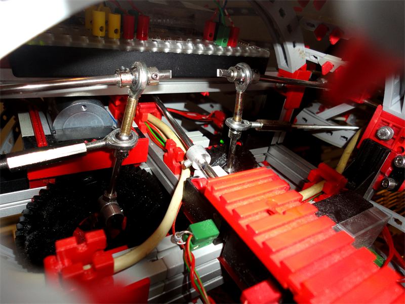

M’n eerste centrale vleugelaandrijving (2x grijs 20:1) bleek te snel om de eindvleugels middels een servo in één cylus zowel in -horizontaal-hoog als -schuin-laag te kunnen verstellen. De servo’s zijn hiervoor te traag om dit bij te kunnen houden. Middels een tragere centrale vleugelaandrijving (2x rood 50:1) is door middel van een servo de eindvleugel in één cylus zowel in -horizontaal-hoog als -schuin-laag tijdig te verstellen. Met deze tragere centrale vleugelaandrijving kan je nu de vleugelverstellingen ook beter zien en volgen zoals op de BBC-serie Earth flight. Een prachtig gezicht…….

Empfehlenswert sind die Gelenkkopf mit Innengewinde M4 Stahl von Conrad Best.-Nr.: 216410 - 62
( Am Bild gibt es ubrigens ein Alternativ )

Link naar Gelenkkopf mit Innengewinde M4 Stahl von Conrad Best.-Nr.: 216410 - 62
http://www.conrad.de/ce/de/product/216410/Gelenkkopf-mit-Innengewinde-M4-Stahl

Interessante HEWA – FLEC Bauteile im FT-Raster :
Schau mal unter : http://www.ftcommunity.de/details.php?image_id=33987
U-Profile mit Streifen - grau 15x15mm eckige 4mm Achsen Achse mit schroefeind M4 Stel-ringen en -koppelstukken 4mm + M4
U-Profile mit Streifen - grau 20503001 15x15mm Endstuck 20503005 grau 15x15mm Säule, komplett grau 20501166 15x15mm
eckige 4mm Achsen : 20503025 as 35mm 20503036 as 65mm 20501037 as 95mm 20503034 as 120mm 20503035 as 150mm
20503031 As met schroefeind M4 x 95mm 20503032 As met schroefeind M4 x 120mm
20501158 Stel-ring met schroefdraad M4 Alu 20501160 As-koppelstuk Alu
20501008 Stelring met schroefdraad M4 20501009 As-koppelstuk M4
20501053 Schroefstift M4
Diese Bauteile gibt es bei: HEWA GmbH, 99510 Apolda Internet: http://www.hewa-mamud.de http://www.hewa-mamud.de/bauteile.html?&no_cache=1&L=0&tx_ttproducts_pi1[begin_at]=80
NL-Link: http://www.mamut.net/flecnederlandvo/shop/ Zoeken onder techniek-onderdelen FLEC Nederland BV , Spijkenisse

Mooie bewegelijke vogel. Ik heb de link gezien en goh dat ding vliegt echt. Maar ik zie steeds meer niet Ft onderdelen. Ik had die kogelgewrichten ook al liggen voor een toekomstig project.
