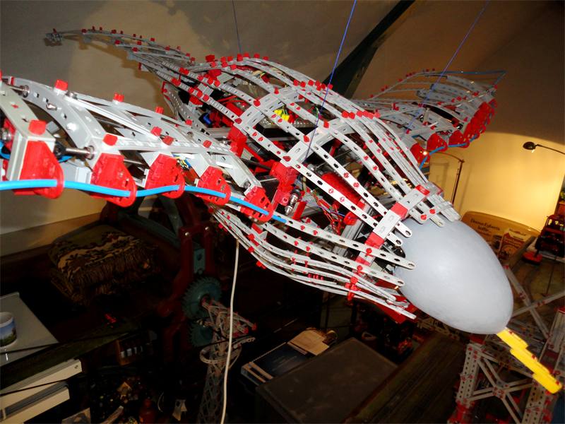

Fischertechnik-Smartbird-Earth-Flight
Hochgeladen am 5.1.2013, 18:08 von peterholland.  10 / 29

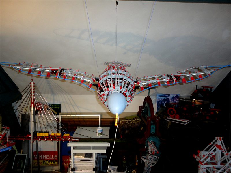

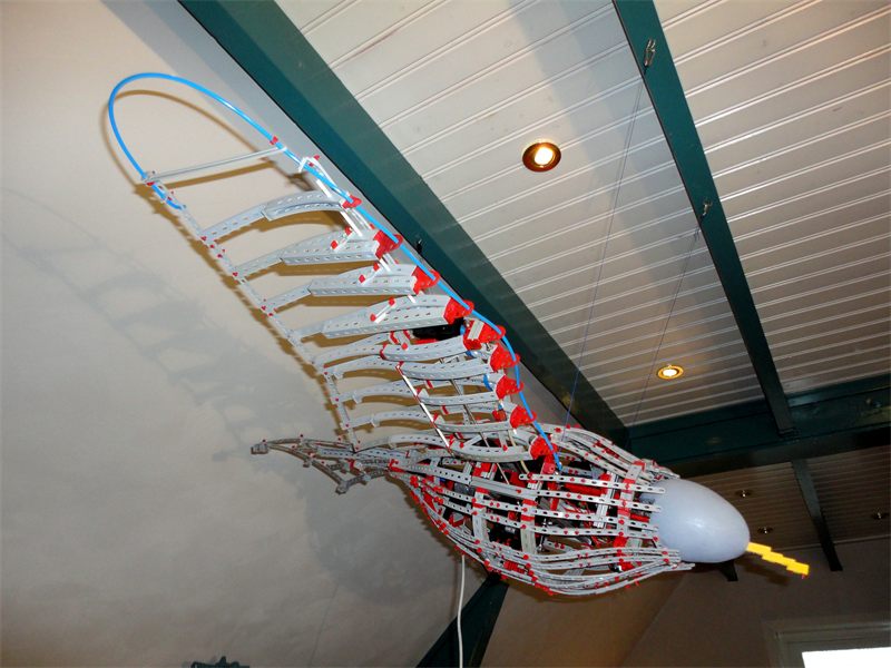

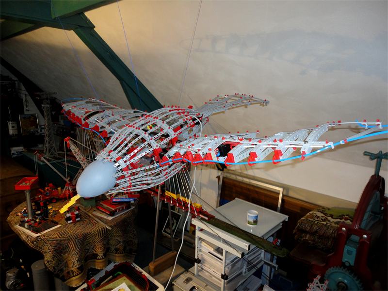

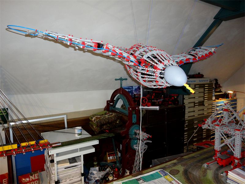

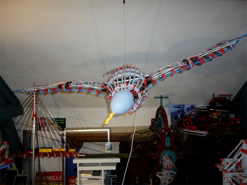

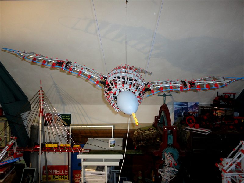

Ik heb de aan het plafond hangende “Fischertechnik-Smartbird-Earth-Flight” uitgerust met de oude IR-afstandsbediening (ivm vermogen) voor inschakeling van de centrale vleugelaandrijving (1), positionering van de staarthoogte (2) en naar links- en naar rechts vliegen (3). Elke vleugel heeft een “ondervleugel” voor voldoende lift, én een FT-Servo-motor met potmeter voor verdraaiing van de “eindvleugel” ten behoeve van de voorwaartse stuwkracht.
