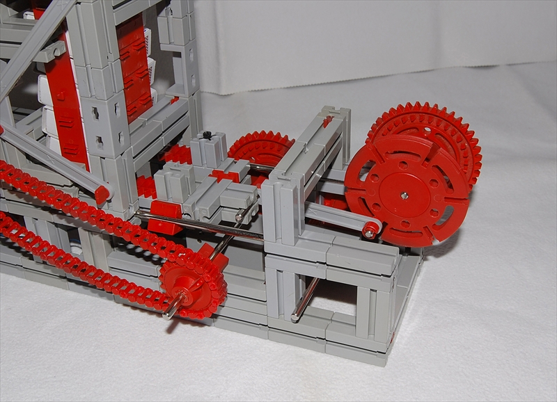

Stefan Falk (3.4.2010, 00:33:45)
1971 gabs aber noch keinen BS7,5 meine ich?
Gruß, Stefan
Stefan Falk (3.4.2010, 00:38:28)
Und irgendwie fehlt doch da der “Stempel”-Teil?
Noch’n Gruß, Stefan
Triceratops (3.4.2010, 00:43:38)
Hallo
Es gab einen Vorgängertypen des Beausteins 7,5; der ist an allen 4 Außenseiten sozusagen geschlossen und damit etwas massiver. Wann der allerdings auf den Markt kam, weiß ich nicht. Habe davon 5 Stück.
Gruß, Thomas
Fredy (3.4.2010, 15:03:31)
Hallo, das stimmt, der BS7,5 ist da mit rein gerutscht. Aus der Anleitung kann ich leider nicht erkennen wie das dort gelöst ist. Eine andere Idee hatte ich nicht.
Ja, der Stempel fehlt auch noch, so ganz erklärt sich mir die Funktion noch nicht. Wird der Stempel durch das Z40 dahinter, sogar bewegt ? oder steht der dort feste ?
Gruß Frederik
ThanksForTheFish (7.4.2010, 12:20:33)
Hallo allerseits,
ich habe damals in der Ermangelung eines Bausteins 7,5 immer die (drehbare) Mini-Mot Halterung genommen, die hat glaube ich genau 7,5 mm Höhe und gabs glaube ich 1971 auch schon.
Viele Grüße, Ralf
Fredy (7.4.2010, 17:30:53)
Hallo, ja, das passt tatsächlich. Hab es gerade mal probiert.
Danke
Gruß Frederik
