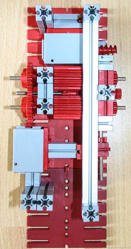

Antrieb Hängebahn Getriebe (Teil 1)
Konstruiert und fotografiert von ClassicMan.
Hochgeladen am 4.7.2017, 13:01 von TiloRust.  40 / 134
Schlagworte: Gleichlaufgetriebe, Antrieb, Klassik, Motor, Getriebe, Differenzialgetriebe.
OK! Ich hab’ es kapiert! Das von mir entworfene Getriebe (siehe ältere Fotos hier bei der Schrägseilbrücke: Funktionsprototyp http://www.ftcommunity.de/details.php?image_id=44489 ) ist nichts anderes als ein kompliziertes instabiles Gleichlaufgetriebe (siehe: http://www.ftcommunity.de/categories.php?cat_id=31 )
Ein guter Ingenieur schaut immer erst einmal was andere bereits vor ihm gemacht haben. Und so habe ich mich von NBGer inspirieren lassen: http://www.ftcommunity.de/details.php?image_id=38975
Sein recht kompaktes Gleichlaufgetriebe inspirierte mich zur Anordnung der Differenzialgetriebe in dieser Weise.
(Fortsetzung nächstes Bild)

TiloRust (13.9.2018, 13:27:58)
Habe inzwischen das Getriebe mit neuen Powermotoren neu aufbauen müssen. Bilder finden sich hier in Bereich der Hängebrücke.
Die alten Motoren haben nicht mehr die Power gehabt, die Bahn zu ziehen. Außerdem musste ich das Gestell versteifen.
