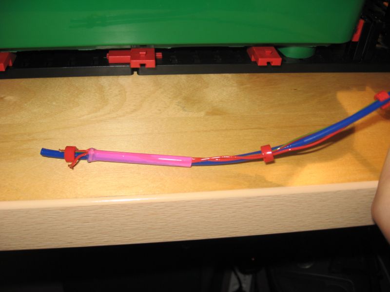

Das ist der Schlauch der in der Flasche nach ganz unten geht. An ihm sind 2 Kabel. Wenn Wasser in der Flasche ist, ist der Stromkreis geschlossen. Ist das Wasser leer, ist der Stromkreis unterbrochen. So kann man Alarmgeben, wenn das Wasser leer ist.
schnaggels (25.1.2007, 12:07:31)
Hast du die Kabel einfach an z.B. AX geklemmt? Wie hoch ist denn der Widerstand wenn die Kabel im Wasser sind?
Thomas
fitec (25.1.2007, 17:52:17)
Hallo Thomas. Du wirst es nicht glaube aber der hängt nicht an AX. Der hängt an I1, also an einem Digitaleingang. Das funktioniert wirklich. Du kannst es auch ausprobieren. Ein Kaben an I1 anschließen und dann in ein Glas Wasser halten. Dabei im Interfacetest gucken.
Gruß fitec
fitec (26.3.2007, 20:19:33)
Seit einiger Zeit gießt mein Gewächshaus nicht mehr. Und zwar weil es denkt, dass der Tank leer ist. Ich werde das doch an AX hängen müssen.
Gruß fitec
fitec (3.4.2007, 13:23:17)
Weiteres siehe Forum.
Gruß fitec
Fabian M. (11.8.2007, 19:37:52)
vieleicht hängen die Kabel nicht genug zusammen?
fridl (7.10.2008, 22:16:31)
das kommt immer auf den Salzgehalt des Wassers an. Destiliertes Wasser z.B. leitet erst bei sehr hoher Spannung, da sich vorher keine Ionen vom Metall lösen. Ein wenig Kochsalz im Wasser, und das ganze funktioniert gleich zuverlässiger…
fitec (8.10.2008, 15:57:27)
Tja und die Pflanzen?? Denen tut Salz garnicht gut.
fridl (9.11.2008, 18:35:04)
da wirst du reccht haben… aber wie sieht es mit einer Lösung über eine andere art von Feuchtsensor aus? bei Conrad gibts sicher i-was.
fitec (10.11.2008, 20:16:35)
Hi, diese Version ist nun schon 2 Jahre alt, lasst euch überraschen wie ich es nächstes mal mache.
