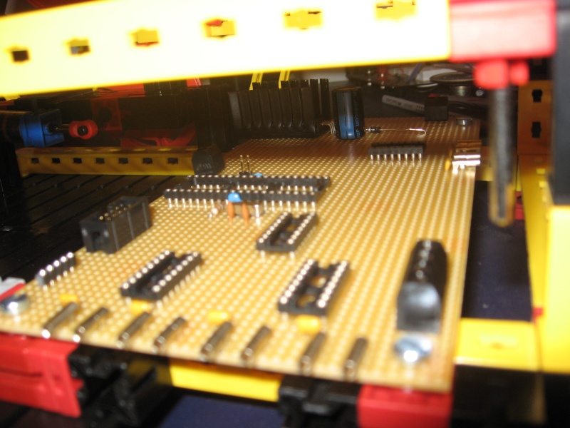

Hier die Platine. Die Lochrasterplatine hat den großen Vorteil, dass man sie immer beliebig erweitern kann. -ATMega32, 16Mhz -6 Motorausgänge (3x L293D) -10pol. ISP-Buchse -I2C Anschluss für 2x LM75 -restliche Ports für servos und digital/analog Eingänge. Es muss hier heftig getrickst werden, damit die Ports reichen (Schieberegister 74HC595 usw.)

Hut ab. Außerdem ist das einfach eine total schöne Modellidee. Wie willst Du das Wasser denn pumpen? Ich nehme mal an, Du willst nicht direkt den ft-Zylindern Leitungswasser zumuten?

fitec (6.12.2008, 14:03:59)
Danke, da hast du recht, ich mache es wie immer: Ich pumpe Luft in den Wassertank, sodass das Wasser durch Schläuche und Ventile “herausgedrückt” wird. Hat bisher immer gut geklappt und die Zylinder bleiben trocken.
