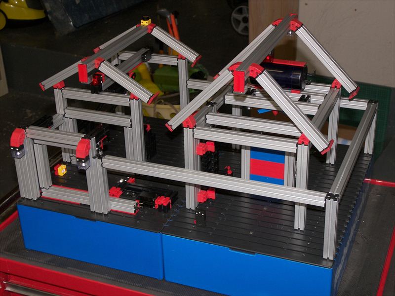

Konstruiert und fotografiert von Sascha Lipka.
Hochgeladen am 21.8.2010, 17:40 von saschalipka.  17 / 17
Das Haus wird die folgenden funktionen koennen: Automatisiertes Tor und Garagentor Aussenbeleuchtung mit Lichtsensor Alarm aussen und innen (Tuer mit Magnetsensor) Alarmsimulation durch rote Lampen und einem Buzzer. Poolbeleuchtung und Pumpensimulation durch blaue Lampe Innenbeleuchtung Deckenventilator Boiler simulation durch LED’s (rot=heiss orange=wird erhitzt) Sprinklersystem fuer Garten (gruene LED Simulation) Solarzellen auf dem Dach, die den Boiler erhitzen
Steuerung wird durch eine Siemens LOGO! (SPS) erziehlt.

djtobek (12.5.2011, 19:01:43)
Hallo Sascha, entschuldige wenn ich jetzt so blöd frage, aber was sind das für lange graue Bausteine? Ich kenne nur die kurzen! Vielen Dank
DJTobek
Stefan Falk (12.5.2011, 19:32:17)
Das sind Alu-Profile. fischertechnik hatte die schon vor vielen Jahren eingeführt, und es gibt sie heute noch. Vorteil: Leicht und extrem stabil. Nachteil: Die Nuten sind Zapfen-Killer, weshalb man lieber nur Federnocken einschiebt und an denen weiter baut. Billig sind sie auch nicht. ;-)
