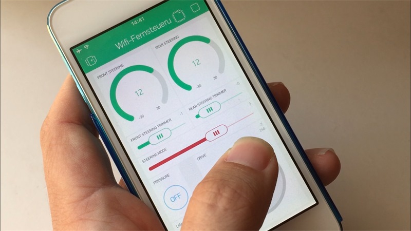

Mit der App Blynk (iOS / Android) wird das Modell gesteuert. Die Oberfläche lässt sich frei gestalten:
Funktionen:
  • Auswahl des Lenkmodus
  • Live-Anzeige des Lenkeinschlags der beiden Achsen (hier 12° in die selbe Richtung, also Hundeganglenkung)
  • Trimmen der Lenkservos
  • Licht (unten links, verdeckt)
  • Pneumatik
  • Joystick zum Steuern (unten rechts, verdeckt)
Video zur Fernsteuerung: https://youtu.be/jBZQri6zQZs

Hallo David,
das die Oberfläche frei gestaltet werden kann ist klasse. Ist im Video gut erklärt.
Gruß Dirk
