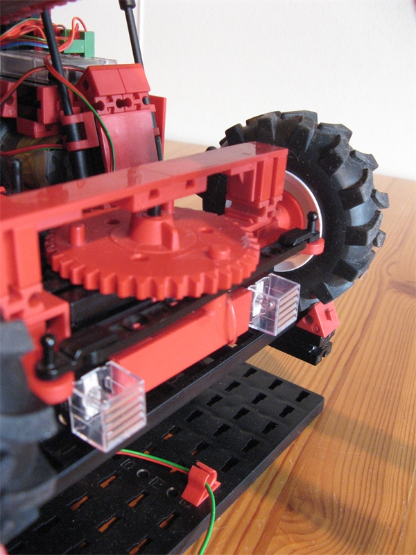

Lenkung:
Im Z40 steckt eine Rastachse, welche in die Statikstrebe greift. Diese Konstruktion war nötig, damit das ganze Fahrzeug vorne nicht zu hoch wurde und der Teleskoparm gut aufliegt…
Marten70 (11.8.2012, 00:33:26)
Das hast du wirklich super gemacht! Und alles auf FT-Raster! Und richtig tief und kompakt. Out of the Box gedacht. Wie lange hast du gebraucht dass alles aus zu denken und zu konstruieren?
MfrGr Marten
ft-sigi (11.8.2012, 11:19:38)
Hallo Marten Habe insgesamt etwa 3 Anläufe gebraucht, bis alles passte…Gebraucht habe ich etwa 1 Monat, jedoch mit sehr vielen Unterbrüchen!!! :-) Mfg ft-sigi
