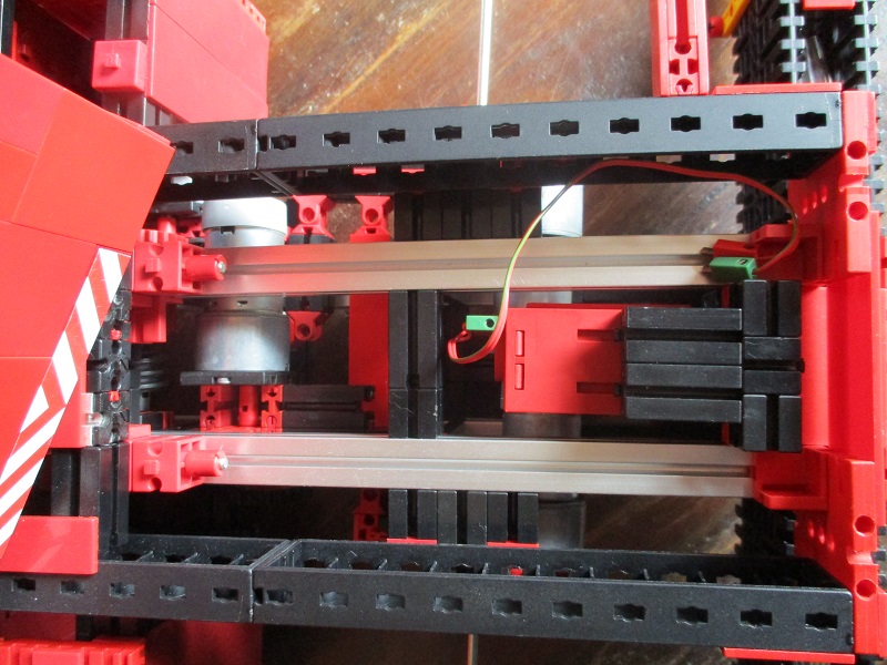

Manitou MRT1840
Konstruiert und fotografiert von Ruurd.
Hochgeladen am 3.7.2017, 17:16 von chef8.  9 / 18
4x powermotor aandrijving 2x powermotor besturing (vooras achteras) 2x powermotor steunpoten 1x powermotor voor de draaikrans 2x powermotor voor het heffen van de mast 2x powermotor voor het uitschuiven van de mast 1x eigengemaakte cilinder voor het neigen van het vorkenbord.
peterholland (3.7.2017, 21:59:47)
Is de grijze powermotor, -linksboven op de foto, tbv de besturing ?
chef8 (3.7.2017, 22:04:11)
Ja correct die drijft een z30 aan die op een m4 draadeind zit.. Je ziet net de stuurstang prcies naast die motor. Het M4 draadeind zit dus midden onder de motor.
