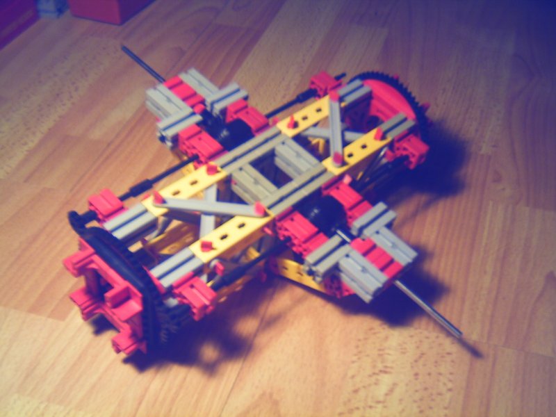

Pendelhinterachse
Konstruiert und fotografiert von Franz Osten (Jettaheizer).
Hochgeladen am 19.12.2006, 21:20 von Jettaheizer.  15 / 70
Hier die versprochenen Bilder der Pendelachse. Es fehlen nur noch zwei Rast-Z10 an den Antriebswellen, ich hoffe, die sind morgen da.
Arjen Neijsen (jmn) (19.12.2006, 22:22:05)
Sind die Rastachse starck genug um das alles an zu trieben?
Konstruktion seht aber sehr gut aus.
chevyfahrer (19.12.2006, 22:37:48)
Da fällt mir der Kommentar von Eckard an Meister Röhrich ein:Ich würd das lassen Meister,das reisst ab!!! Respekt vor so viel Mut zum Großbau.Selbst wenns mit dem Antrieb vielleicht nicht 100% klappt,ein tolles Modell wirds bestimmt.
Jettaheizer (19.12.2006, 23:43:47)
Hallo Ihr beiden,
ich denke schon, daß das hält. Schließlich hab ich alleine am Rad eine Untersetzung von 5,8:1 (Rast-Z10 auf 58er Zahnkranz). Die gesamtuntersetzung muß ich noch ausrechnen. Und wenn es nicht hält, wird es solange verändert, bis es funktioniert. Auch wenn ich damit nicht unbedingt richtige Lasten heben und bewegen kann, fahren soll das Modell zumindest zuverlässig können.
Gruß, Franz
schnaggels (22.12.2006, 22:25:10)
Und denke auch an Teppichkanten! Aber je größer die Räder umso weniger Probleme :)
