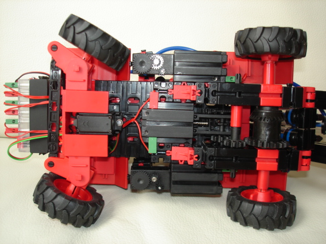

Der Unterboden. Man erkennt gut das kompakte Package der drei Mini-Motoren, der Antriebsachse und der gelenkten Hinterachse mit Servo. Dank des geringen Lenkhubs des Servos berühren die Hinterräder bei maximalem Lenkeinschlag gerade so nicht die Getriebe der seitlichen Mini-Motoren.
Tim_Fischer (21.12.2010, 15:49:05)
Wie hast du es hin gekricht das der servo richtig erum lenkt?
thomas004 (22.12.2010, 08:00:18)
Hihi, jetzt hast Du mich kurz in Verlegenheit gebracht, und ich musste lange überlegen … ;o)
Aber es ist ganz einfach: Bei diesem Modell sind die Hinterräder gelenkt! Und in Kombination mit dem auf dem Kopf stehenden Servo passt es dann wieder, dass das Fahrzeug beim Lenken in die gewünschte Richtung fährt.
Gruß, Thomas
