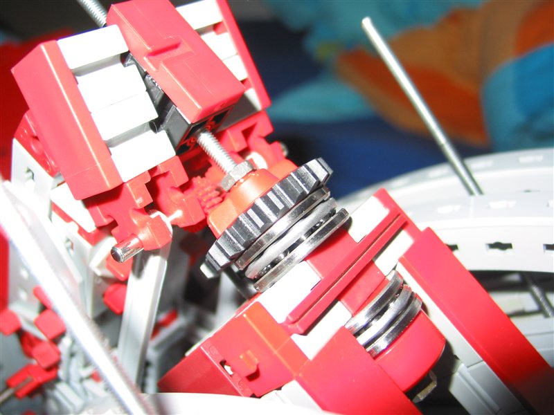

Kippmechanik
stephan (7.1.2007, 11:11:41)
Was sind das denn für silberne Scheiben? Welchen Zweck erfüllen die?
Guilligan (7.1.2007, 11:53:24)
Hallo Stephan Das sind Axiallager. Diese Gewindestange mit Motor bewegt die Schaufel. Weil das Modell so groß ist entstehen beim bewegen ziemlich hohe Kräfte. Wenn man nur den Kunststoff übereinanderreiben lässt hat man sehr hohe Reibungsverluste. Durch dieses Lager werden sie erheblich vermindert. Weil aber die Gewindestange(Kippfunktion) entweder auf Druck bzw Zug belastet wird habe ich auf beiden Seiten der Befestigung ein Lager vorgesehen.
